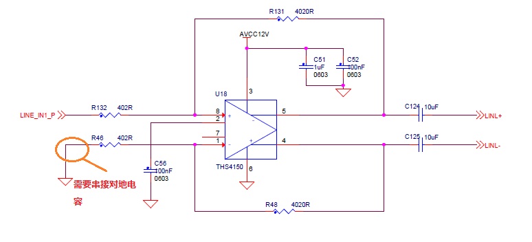

用THS4150的作为麦克风输入单端转差分的单电源方案,供电为12V,gain为40dB,按照芯片的手册Figure 32.Fully Differential Amplifier Using a Single-Supply连接,之前用Tina-TI来仿真没问题,但是实际电路上电发现芯片就输出失真,后在反向输入端的R(g)对地串了个电容,这样芯片才能正常工作,难道Figure 32.的参考设计有问题?
附件是电路图
失真应该是信号超出了放大器的共模输入范围所致。Figure 32本身没问题,但它成立与否是和外围电阻,VOCM电压,输入电压动态范围是有关系的,不是任何条件下这个电路都是可以工作的。考虑到你的信号是音频信号,建议您在正反相输入阻上各串联一只电容来解决这个问题。
