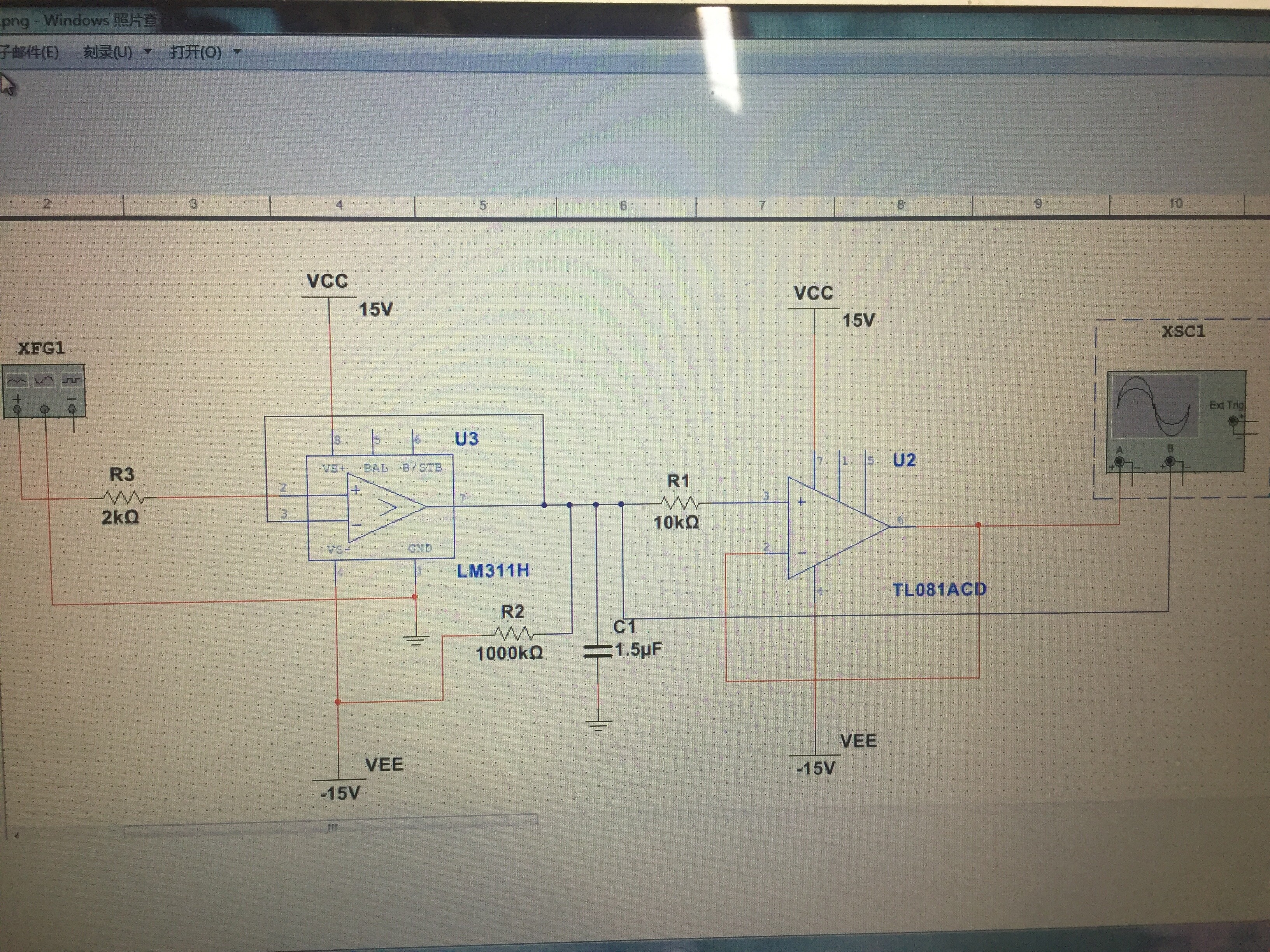

1.我用LM311数据手册里的峰值检测图进行仿真,Multism仿真结果失败。所以想问一下是图的细节地方我没注意还是本身仿真就会有问题。求做过的人告知一下
2.把LM311替换成TLV3501是不是可以提高峰值检测电路的测量频率。
3..其实想做一个高速的峰值检测,大于2M信号的检测。求做过的人告知什么芯片做比较好,最好有电路图
亲LM311小信号延时比较大且OC输出,不太适合高频处理。你可以试下高速比较器。
