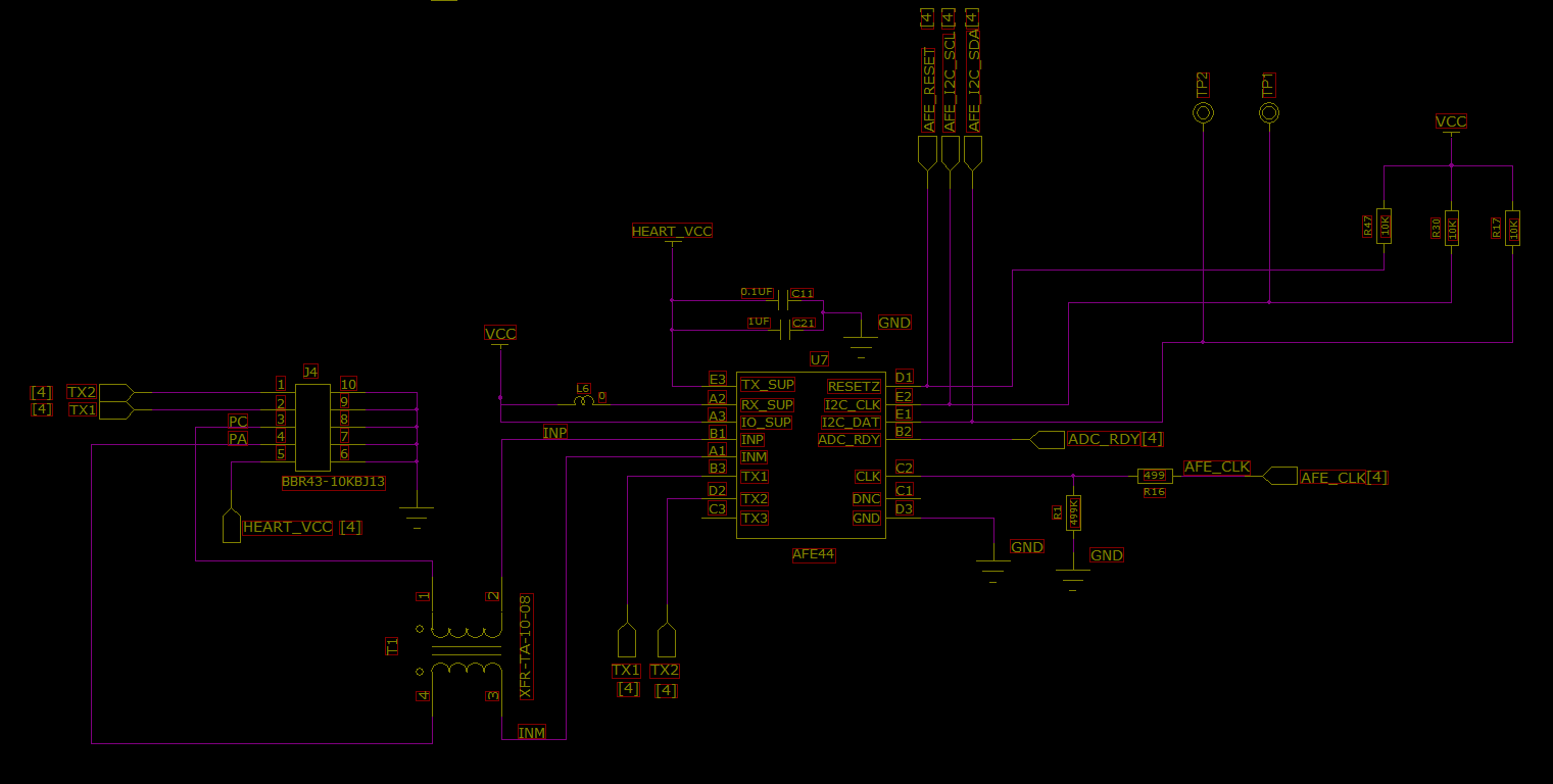

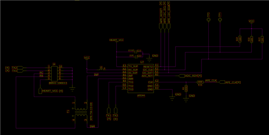

您好:
我们现在用的是TI的AFE4404做心率监测的运放前端,需要请教下:
1、 请帮确认下,以我们现在的原理图和软件(4404参数配置)采集到的数据是否准确,我们这边觉得静态的时候采集到手指和腕部的信号都比较差。
2、 可否介绍下调试及验证的具体思路。
3、是否有AFE4404的相关软件参考和硬件demo板。
附件为:采集的心率数据+4404配置代码+4404设计原理图。
