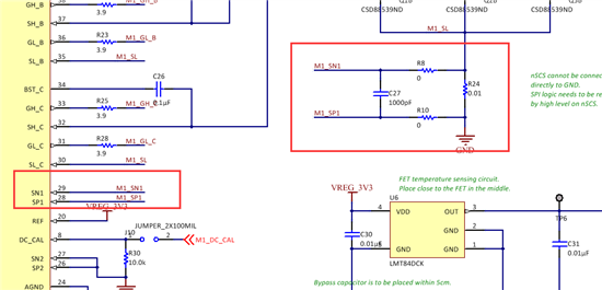

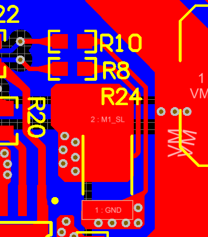

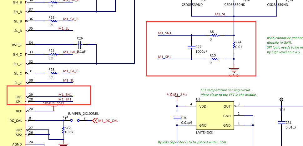

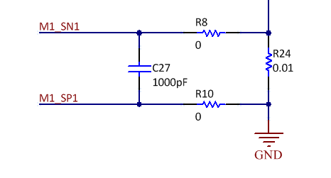

我看DRV8303中对相电流的检测中标注了开尔文接法,但是为什么如果采用开尔文四线接法,采样电阻两侧要各串一个0R的电阻(R8,R10)呢?不能直接分开直接连接吗?这里0R电阻的作用是什么呢?电路和PCB都来自TI这款DRV8303的参考设计

1. 0欧姆电阻可以去掉,但是这里为了后续方便调试,保留该欧姆电阻。
2. 开尔文连接,另外增加电阻电容是为了更好的实现低通滤波功能。
3. 该低通滤波电路需要靠近DRV8303,而不应该靠近采样电阻。
建议google低通滤波传递函数。有计算公式。
