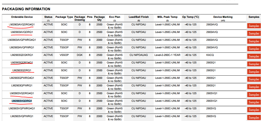

请问TI工程师,LM2903AVQDRG4Q1、LM2903AVQDRQ1、LM2903QDRG4Q1、LM2903QDRQ1、LM2903VQDRG4Q1、LM2903VQDRQ1这几个型号有什么区别?我从datasheet上没看出来有啥区别。
带G4的和不带G4的没有区别。G4是比无铅更环保的。
这个区别是以前是有的,后来工艺改进后有无G4都一样的。为了保持料号的延续就继续使用了
这里面涉及到了LM2903V,LM2903,LM2903A这三个型号,一般带后缀A的在电气参数上要比不带A的性能优越一些。qiang wu4 说:谢谢啦,那LM2903AVQDRQ1、LM2903QDRQ1和LM2903VQDRQ1这3款间有啥区别呢?
再对比LM2903 和LM2903V二者的区别,主要是供电电压范围不一致,2903V是2~32V,2903是2~30V.
