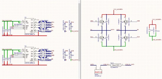

栅极驱动器LM5105总是很容易烧,是什么原因
Other Parts Discussed in Thread: CSD18540Q5B, LM2735, LM5105
用两个LM5105做全H桥电机驱动,MOS是CSD18540Q5B,LM5105的供电是LM2735升压5V-12V提供的,然后在H桥工作在低电压如7.4V下,给20KHzPWM工作时,出来的驱动引脚波形都特别完美,半桥输出是标准的方波,然后如果电源电压高一些,像16V,24V时,这个时候会有两种情况:
A.一种是如果不加电机负载过去,然后一上电瞬间,偶尔会烧栅极驱动,烧完就是栅极驱动的低边会输出高一直,不受外界PWM的控制也;
B.另一种是如果加了电机负载,然后又电源电压又较高时, 特别16V 24V这时候,还是比较容易会烧栅极驱动的,有几次也烧了MOS,MOS完全击穿了,三个引脚完全导通,这时候电机的情况就是上电瞬间会转一下,然后就转不动了,应该H桥这时候就没电压输出,这时栅极驱动就会开始烧,看得到冒烟,还有给它供电的升压芯片有时会有电感发出声音来,估计负载电流大了。如果电机启动是能转起来的话一般工作的中间就不会烧了,然后看各部分波形也是非常好的。
这些故障不是每次都有,就是有时会,一烧得心累啊,
表示非常郁闷,好几天了没找到症结所在,而且感觉LM5105这芯片好少人用啊,都找不到别人用过的资料。所以发到论坛里看看有没有人能提供帮助,不胜感激。
LM5105和MOS部分的电路图如上:
