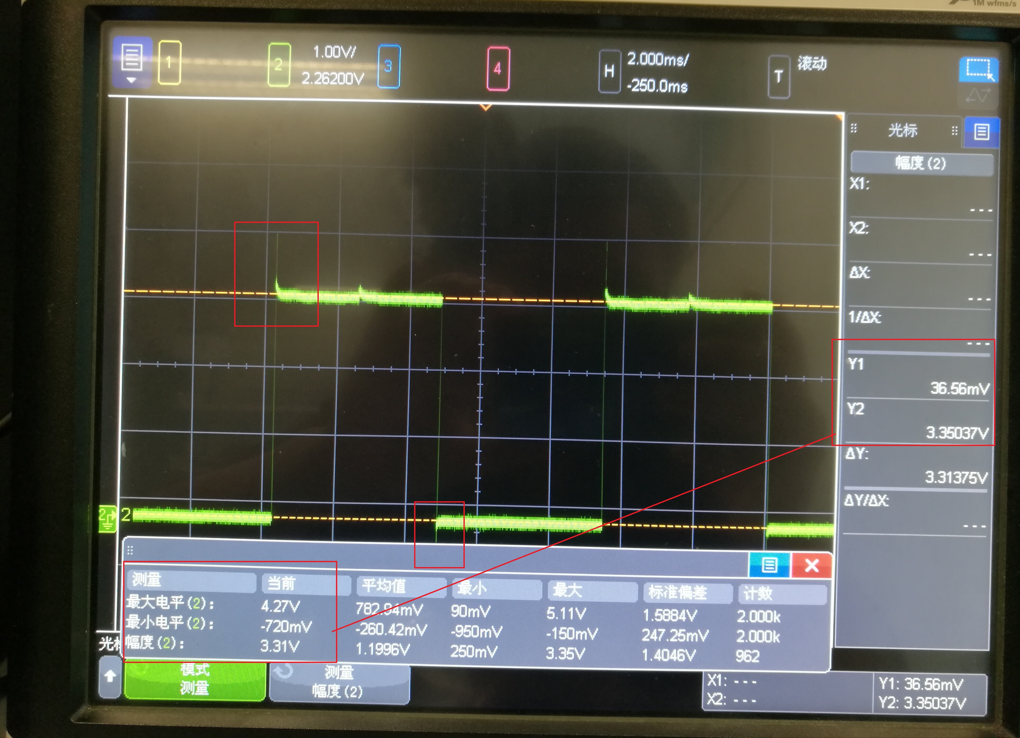

如图,采用DRV8835驱动步进电机,当接上电机后xOUT 4个输出口的波形都出现如上图的上下1V左右的过冲(不接电机输出无此过冲),请问解决办法。谢谢。
驱动电路设计如TI官方deom板参考设计,4个 xIN 端驱动波形正常。电机能转。
谁能帮忙解答一下。
你好,当某相半桥由下管导通切换到上管导通时,会有死区,此时电流通过体二极管流到VM(电源正端),所以你会看到XOUT=VM+0.7V。你这个接近1V可能是测量的问题,但是这个现象不会影响电机的性能。不接电机没有电流流过自然就没有这个现象了。
是二极管续流造成的
