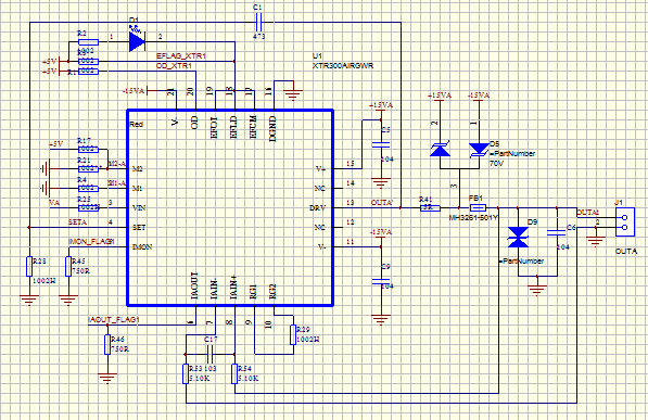

用XTR300做了一块转换板,输出还算稳定,只是上升沿、下降沿时有过冲现象。
原理图,通过R17\R21选择电压、电流输出。

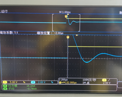

电流模式:5V输入,20mA输出带50R电阻时的波形。

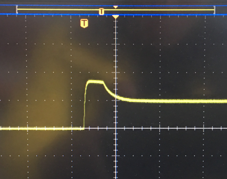

电压模式:10V输入1V输出上升时的波形,下降沿也有过冲。黄色是输入、蓝色是输出。
XTR300输出的过冲现象,美国的工程师用XTR300的 demo板,验证输出为current mode时,做了实验发现带轻载时overshoot远远比带重载现象严重,也就是说当负载越来越大时,波形越稳定,overshoot现象也越来越不明显。但是在datasheet里并没有给出至少需要带多大负载或者说允许的overshoot的spec多少。您可以参考E2E上的这个帖子:
https://e2e.ti.com/support/amplifiers/precision_amplifiers/f/14/p/358944/1261900#1261900
