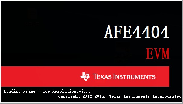

你好!
AFE4404 EVM GUI软件安装后不能使用。
双击图标后,会卡在下面的界面

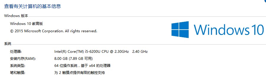

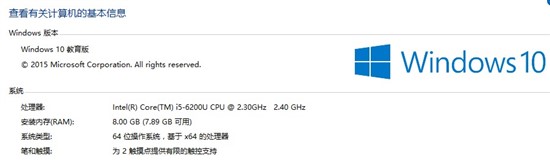

pc系统是win10, 如下图
请帮忙解答,谢谢!
loading在这个页面的原因是没有更新 Microsoft .NET Framework 3.5。在AFE4404 EVM user's guide中的9.4“Windows 8 Support for Device GUIs”部分有详细介绍。
http://www.ti.com/lit/ug/slau621a/slau621a.pdf
