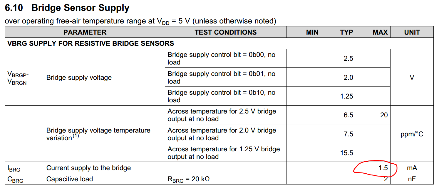

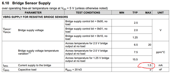

PGA900 桥压供电电流限制在小于1.5mA以内吗?能否用于120欧姆和350欧姆的应变片桥路?
是的,桥供电电流在1.5mA内。无论哪种桥,VBRGP-VBRGN差分电压需满足6.10表中的,此外,VINPP/N, VOP/N电压需满足7.3.9 P Gain中所示的。
感谢您的回复!
我有个疑问:
假如2V桥压加在120欧的半桥上,需要电流2V/(120+120)=8.3mA,这个芯片供不出来这么大的电流,请问怎么使用?
