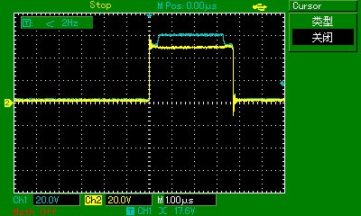

    下图是我的板子图,几乎与BOOST-DRV8711一致,相比加上了栅极电阻的位置以及检测电阻的低端串联0ohm电阻。
    又是这么着一天就过去了……有一次运行了一个小时,我还以为OK了,在59分钟的时候PDF,难受……。会不会是MSOFET不行?而且这个问题有什么实践DEBUG的方法吗?只能不停地试?深切希望得到您的回复

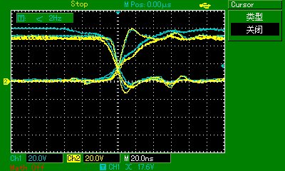

    5. 下图是测量高端栅极(蓝色)与高端源极(黄色),使用的CSD88539ND的CGD=1.1nC,当前的高端电流设置为100mA,理论上长时间是11ns。测量到却有两条上升曲线,一条上升时间为近似理论值,一条几乎3倍时间,这是什么原因呢,会不会是因为这个导致的,但是即使我把TDRIVEP配置为2us也是没优化

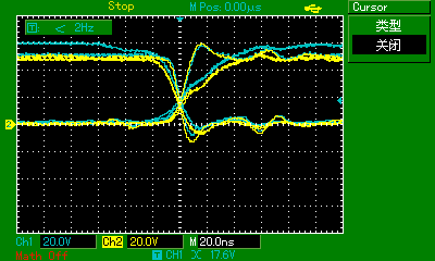

    6. 下图与上图同引脚,栅极波形中,有大部分波形为台阶状的,其它则有直接上升60V,而源极电压都能跟随着动,这其中的原理又是?
