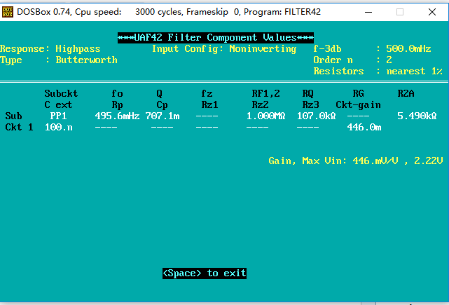

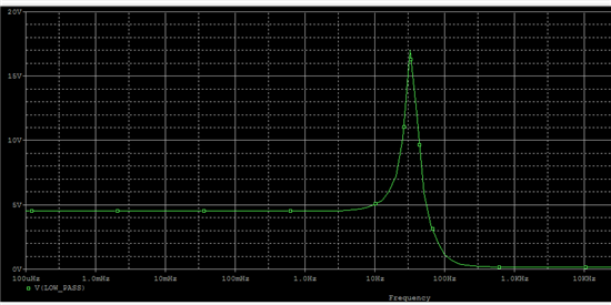

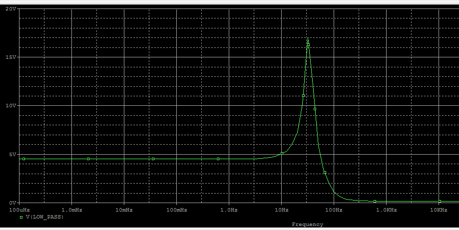

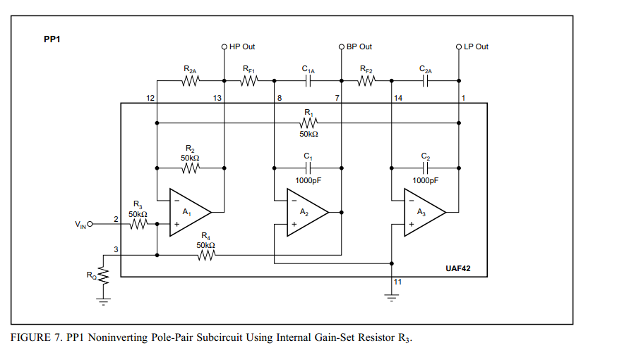

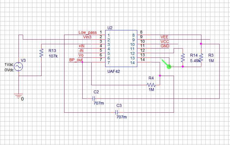

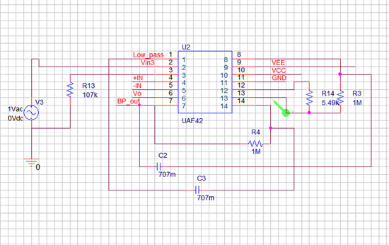

各位大神。我在用UAF42进行高通滤波器设计时,按照它的步骤来设计,但是最后得仿真结果却是截然相反的。为什么会出现这样的原因啊?还有一个问题就是PP1里面的那两个外接的电容是依据什么来取值的啊?
外接两个电容的话,就和内部集成了C1和C2并联,影响了PP的固有频率fo。
在SBFA002 中有介绍,当fo小于10Hz的时候,建议加上外部电容。
