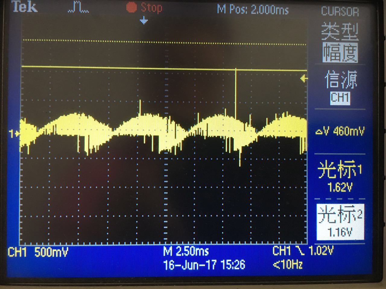

DRV8880供电:12V,Ifs=0.7A,AUTOTUNE模式,RPM=100,有振动感,测采样电阻的波形如下:
这个波形的脉络不是正弦波,驱动是不是有问题,请问我该怎么调配置、参数?
减小Toff时间。或者手动设置成slow decay试一下。
