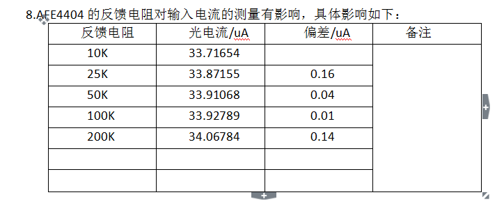

在同一LED亮度下,AFE4404选择不同的反馈电阻测量到的光电二极管的电流由0.01-0.16uA的差异(选择不同的放大倍数,再将采样后的电压除以反馈电阻值得到光电二极管电流)

测量数据,表中的偏差为相邻两个电流值的差
