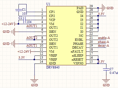

1. 想让芯片工作nSLEEP,nRESET是不是都要接高?
2.像正常工作的话nSLEEP,nRESET,VREF都接在V3P3OUT可不可以?
你没有设置电流,PIN脚I0-I4是用来设置电流大小的,你现在是相当于设置电流大小为0,所以驱动不了电机。你按照芯片手册上设置相应的电流百分比看看电机能不能转起来
由于电机电感的存在,在PWM 关断的时候,电机绕组电流会下降,delay就是用来设定电流的下降模式,电流当delay为低的时候是slow decay,为高的时候是fast decay,悬空的时候是mixed decay。slow decay是通过下桥臂的两个MOS管续流,电流下降速度比较慢,有点类似于同步整流的方式,fast decay是快速下降模式,通过H桥的反向导通来实现电机续流。(参见datasheet 中的 figure2).decay模式会影响到步进电机的运行和微步功能,具体你们可以通过decay模式的设置调出一个比较适合你们的模式
