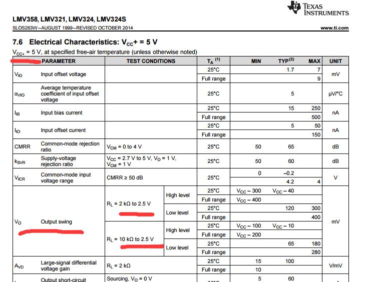

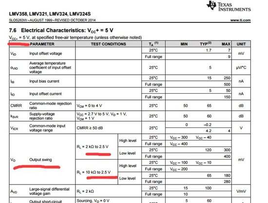

我不能理解VCC=5V情况下,Vo项中RL=2KΩ to 2.5V 中 2.5V是什么意思?
这里的2.5V应该指的是输出参考电压,5V单电源供电,2.5V参考。同样您可以看到上一个电气表格,2.7V供电,Rl=10Kohm to 1.35V,这里的1.35V同样也是1/2Vcc 为参考电压。
