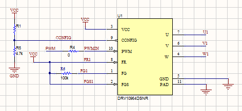

现在用TI的DRV10964用于驱动DC4V无刷电机,但是在使用这芯片驱动这电机时,电机总是转动一下就停转了,对调速管脚输入不同PWM波,没有任何作用。请问谁用过这颗芯片,怎么解决上述问题?
是否尝试调整了open-close threshold?
调整了,不管是调大调小都不行,电路按照drv10964评价模块搭建的。
能提供下电机的Kt常数和相间电阻值吗?
1.005mNm/A,16ohm
这个数值是可以支持的范围。请依照规格书第19页上面的波形,检查一下open loop和close loop下电流波形情况,来判断问题原因。
和规格书上不一样,接上电机不管怎么调整PWM和config脚,U、V、W管脚都输出间歇性方波,不接电机是没有一直输出低电平。
输出方波是对的呀。
但电机还是隔一段时间转动很小的角度。不能正常的稳定的转动。我的电路入下,
请提供一下输出电流的波形。
