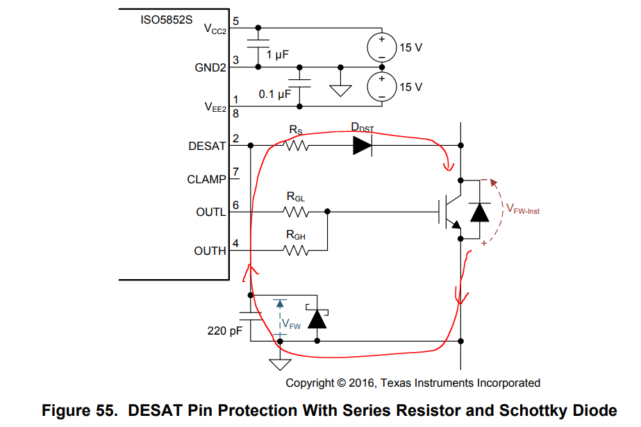

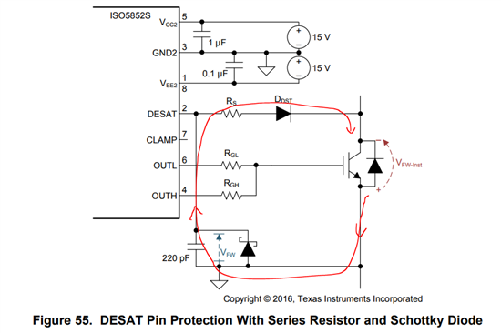

ISO5852S数据手册28页中的IGBT的VFW-Inst是什么?还有与那个稳压管的VFW是什么关系?
  • VFW和VFW-Inst没有什么关系,VFW是钳位二极管的钳位电压,DESAT的阈值电压是9V,VFW可以取12V左右。IGBT并联的二极管是续流二极管,当下管关断时,续流二极管提供续流通路,下管关断的瞬间,续流二极管的阳极电压比阴极电压高出很多,此时通过下图红线部分形成一个通路,给220pF电容充电,大约几百纳秒后续流二极管上的电压恢复到他的正向导通电压,这个过程随着IGBT的导通和关断周期性的发生。
    参考下面这个链接:
    http://www.dianzitx.com/articlescn/basic/78433.html
