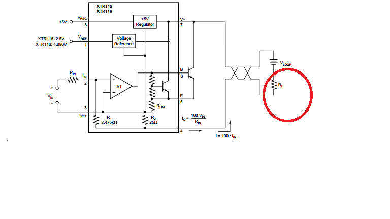

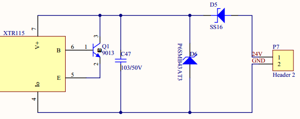

如上图所示,如何才能更好的测量XTR115的4-20mA输出电流值?如果在GND端接一个250欧的电阻通过测量其电压间接测电流值行不行?会对电路有影响吗?
可以啊,就是通过输出端加的负载Rl来测试两端的电压值,从而得到输出电流值呢。
