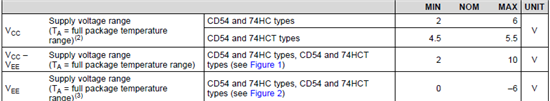

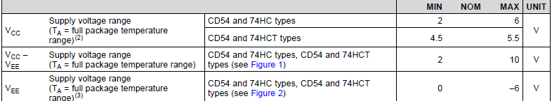

如果Vcc接在+12V,Vee接在-12V,因为有8个通道,8个通道输入的模拟信号是不是电平轨范围可以在正负12V之间?
首先,8个输入引脚的电压范围为VEE~VCC.
但是这款供电带耐压范围最大不超过10V,即VCC-VEE最大为10V,双电源供电的话最大为+-5V。
