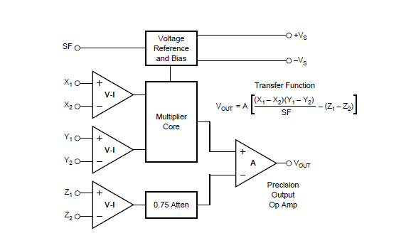

我打算使用MPY634这样使用:
两个输入信号:1、输入频率恒定的方波(如50K,3.3Vpp);2、由DAC输出的恒定电压(如2V,这个电压根据需求改变),请问送入MPY634可以输出相乘之后的方波吗?
如果可以电路应该怎么连接?
  • 它的输出公式如下:
    如果输出即为简单的两个相乘,那么Vout=(X1-X2)(Y1-Y2). 需要的配置首先SF=1,A=无穷大,Z1=Vout,Z2接地等于0.这样公式就变成
    {【(X1 – X2) (Y1 – Y2)】/SF}-(Vout-0)=0, 即为Vout=(X1-X2)(Y1-Y2)。
    请参考datasheet Page5有详细的介绍。
