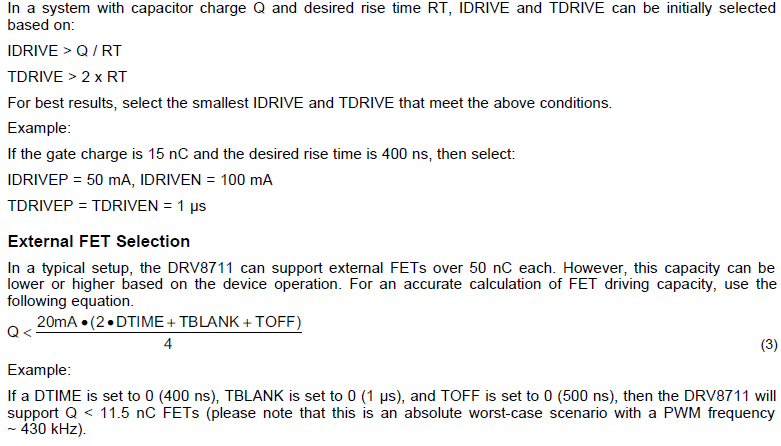

您好:
上图是DRV8711数据表里写的,下图是我选型的外部MOS管电容特性。请问下:
1.三个公式里中用到的Q到底是哪个,还是需要我去测?测哪两脚之间?
2.Peak output current gate driv(source)和Peak output current gate drive (sink)中的sink是什么意思?
3.IDRIVEP = 50 mA, IDRIVEN = 100 mA(N固定为P的两倍?)
4.必须要配置IDRIVEP满足要求吗?我当时选型的时候没注意看MOS管上升时间RT,现在看发现RT为 52ns,Q为几十nC,岂不是说IDRIVEP = 1A左右?然而寄存器给的最大只有200mA。有很大影响吗?自己测了下电机还是动起了了,以后会有什么隐患?

  • 1. Total Gate Charge (Qg)
    2. 由gate driver流向MOSFET以打开MOSFET的称为source current(灌电流)。反向以关断MOSFET的称为sink current(拉电流)。
    3. 对于DRV8711,是的。
    4. 打开和关断时间(slew rate)需要你来设定。太快,容易产生振铃而导致EMI问题。太慢会增加switching loss。以往都是通过门极电阻回路来进行设置,TI的smart gate driver技术将这一设定用Idrive / Tdrive的方式实现。
  • 1.您好,我之前问的是IDRIVEP/N必须要配置IDRIVEP/N满足要求吗?
    IDRIVE > Q / RT)
    我当时选型的时候没注意看MOS管上升时间RT,现在计算时发现RT为52ns,Q如果按您所说的都取Qg值的话为42nC,岂不是说IDRIVEP =要取1A?然而寄存器给的50mA-200mA(与我MOS选型相差太大)。影响及隐患是什么?驱动电流的大小会不会比预定值低?这个问题困扰很久了。
    2.您所回复‘打开和关断时间’的应该是TDRIVE吧,TI数据表给的范围为250-2000ns。
    (TDRIVE > 2 x RT)我应用的RT为52ns,那么选TDRIVE=250ns会导致EMI问题吗?
    3.上述两个公式是必须要满足的吗(特别是IDRIVE > Q / RT)?如果我选用的mos管(Qg为42nC,RT为52ns)不可用的话,能推荐几个适合DRV8711的MOS管,最好是SOT-23封装的(TO232也可以)谢谢。

  • 您好,看英文文档不细看时经常会误会错意思,我现在没时间去细看,只想快速弄清楚:1.IDRIVE的大致概念,IDRIVE > Q / RT是必须满足的吗?1A的寄存器设置不了,用200mA的影响隐患是什么?  跟衰减模式有关吗?  2.如果不可行的话,能推荐几个适合DRV8711的MOS管(SOT23)吗?
