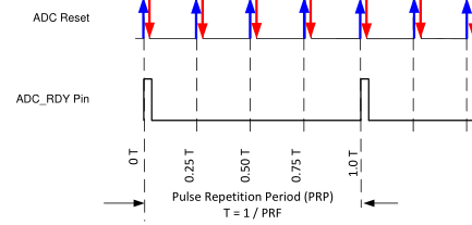

根据AFE4490芯片文档,ADC采样率 = 4 x PRF,那么PRF是怎么设置的呢,这里不我知道,问题如下:
PRF是在哪里设置的呢? 我看了官方开发板提供的源码,如下:
上面代码是设置AD转换值取平均值的个数,代码中设置的是8个。再看芯片资料文档:
感觉这个公式有问题,左边是不是不应该加1. 还有文档中画时序图时,PRP = 1/PRF ,但是在代码中却是 PRP = ((AFECLK/PRF) - 1),如下图,这我不理解。
所以我想知道,PRF的值是怎么设置的,我没有找到相关的寄存器。我也无从知道PRF的默认值是多少。
