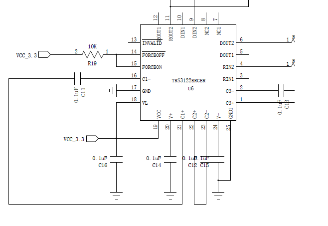

处理器GPIO口电源为1.8V,外接DB9接口,需转换为RS232电平,推荐1.8V转RS232的电平转换芯片。还是先让1.8V转换为3.3/5V,然后再转换为RS232电平?
RS232 driver即可实现,TI有一款可输入可接受1.8V电平的232 transceiver TRS3222E,2 TX / 2 RX的架构,可参考是否满足您目前的应用。
http://www.ti.com/lit/ds/symlink/trs3122e.pdf
