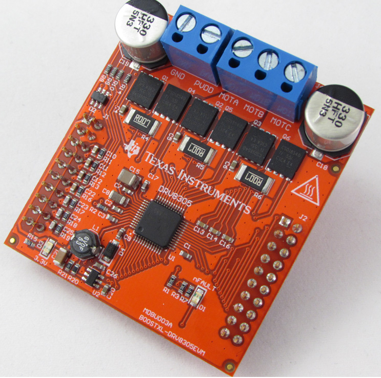

2.BoostXL-DRV8305EVM上 DRV8305CSD18540Q5B没有增加驱动电阻,是不需要驱动电阻吗?为什么DRV8301参考设计有10欧姆驱动电阻?
有相应的理论和计算指导吗?
3.TI的开发板套件BoostXL-DRV 8305EVM 都是采用的DRV8305和MOSFET及采样电阻放在一块驱动板上。
我们准备将DRV8305放到控制板上。这样电流和电压检测信号及MOSFET驱动信号需要过插针与驱动板相连。
比较担心的就是电流采样信号过插针送至8305的内置运放,会不会导致电流信号检测衰减,噪声大误差大。
这一布局方案是否可行?在layout上有什么需要注意?
5.关于MOSFET并联方案,TI是否有相应的参考文档借鉴。指导IDRIVE驱动电流和MOSFET并联的layout设计。

  • DRV8305采用的是TI的smart gate driver技术。问题1和2请合并参考技术文档:
    http://www.ti.com/general/docs/lit/getliterature.tsp?literatureNumber=slva714a&fileType=pdf
    另外,如果不需要汽车级产品,可以用最新的DRV8320/8323系列产品。
    不建议将DRV8305和MOSFET分开摆放,不仅运放采样处误差大,驱动输出引入的额外电阻也会使VDS VGS等检测出现偏差。
    SPI通信协议兼容。寄存器位不同。
