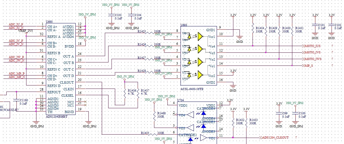

ADS1204的规格书没有找到明确说明OUT A/B/C/D的驱动能力,输出连接到一个光耦是否可行

digital output的电气参数中,Voh,Vol对应的测试条件Ioh,Iol即代表的驱动能力,+-100uA.

直接驱动光耦的话,我觉得够呛。
