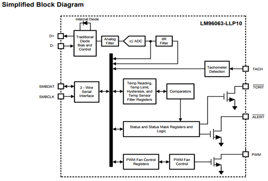

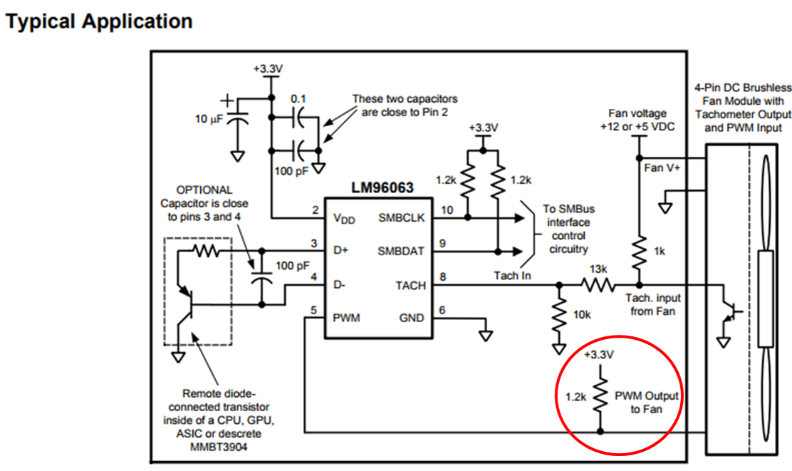

我想询问下LM96063的典型应用电路中,PIN5(PWM)为什么需要接上拉电压?如果风扇的内部有上拉电压的话,还需不需要接3.3V的上拉电压?

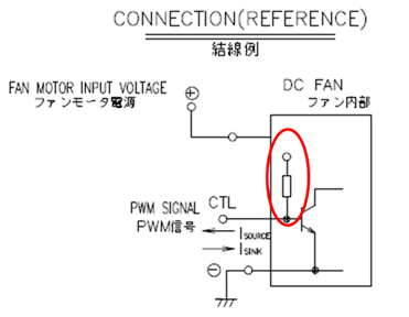

下图为风扇PWM控制的内部电路图(上拉电压为3.8V,SOURCE电流为3mA)。麻烦TI的工程师们,谢谢。
LM96063的典型应用电路图

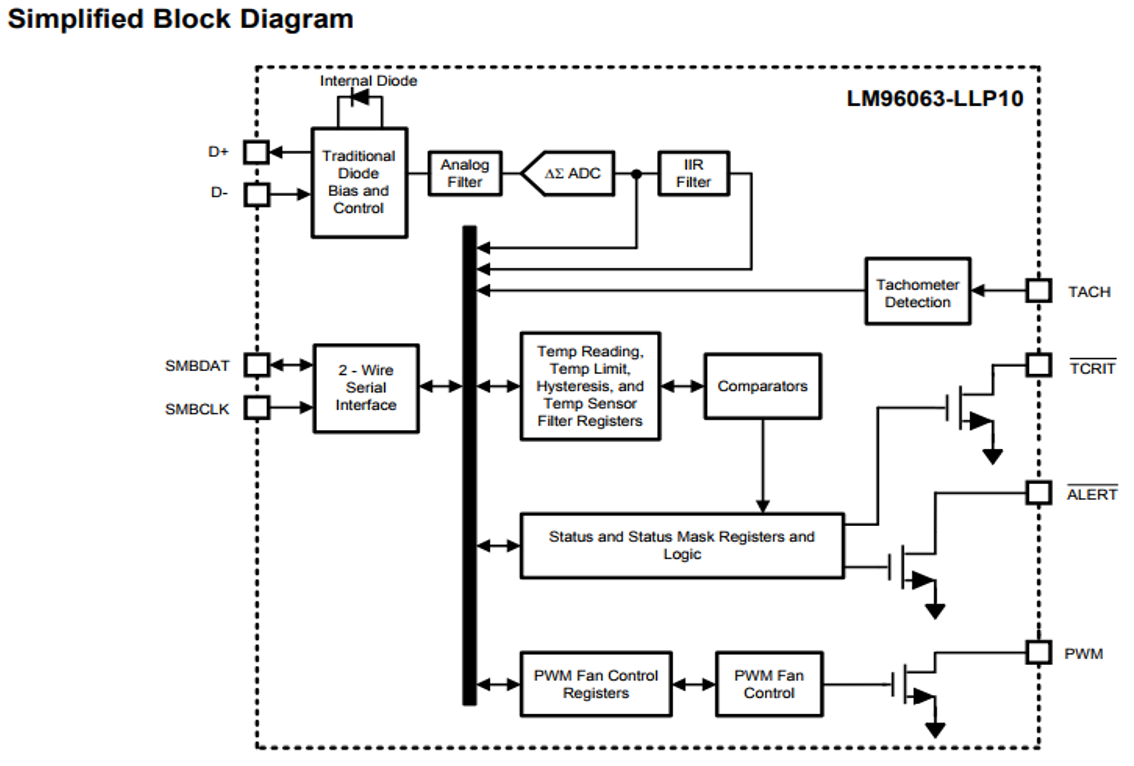

Pin5 PWM引脚上拉是因为它是OD输出,没有拉电流的能力,只能靠外部上拉电阻。
