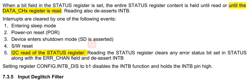

如图:
这段话我理解的是,读取data_chx寄存器也能使INTB引脚电平恢复为低电平,但实际上只有读state寄存器才可以。哪位有人能给详细解释一下吗?
这5点中有其中一点也会使得中断被清零(触发中断之后又被清掉的意思)。
其中第五点是指: I2C读取状态寄存器:读取状态寄存器会clear任何设置在状态寄存器中的error,也包括ERR_CHAN field的设置,从而不会触发中断信号INTB。
第一、二句是否根下面第五条冲突呢?
