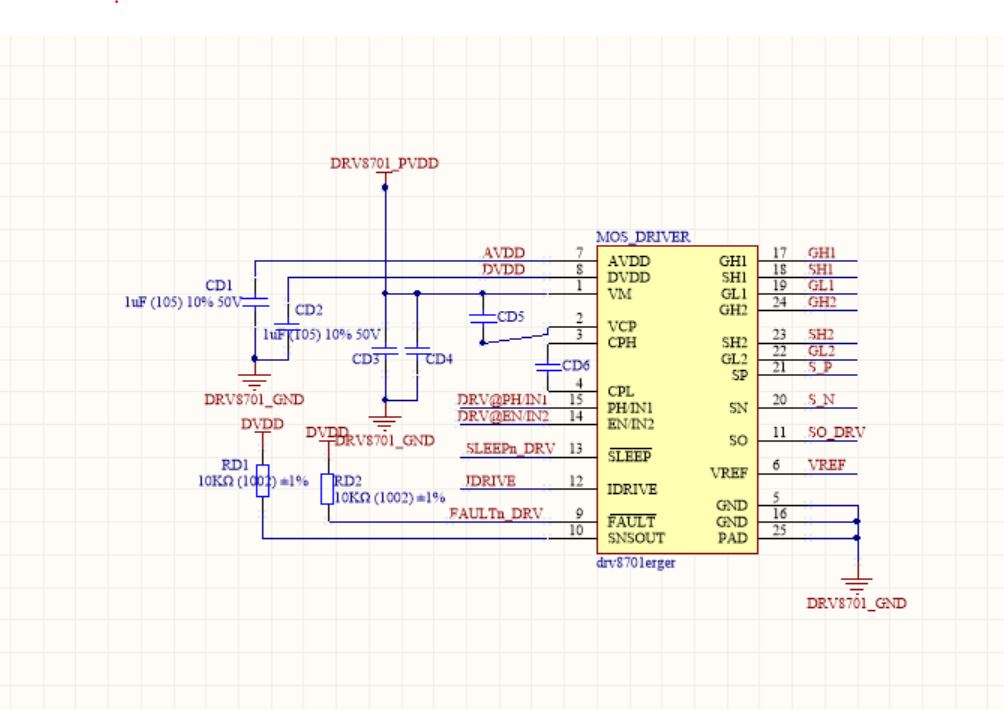

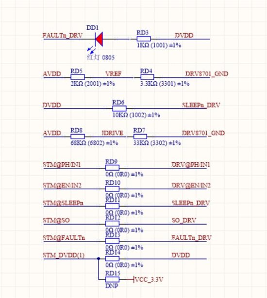

这是我DRV8701的设计电路,但实际用起来,DRV_8701PVDD给的是16V,但AVDD输出1.6V左右,DVDD输出1.2V左右,sleep和fault引脚都置高了。跟芯片手册上差了很多啊,本人接触硬件电路半年了,设计的一些乱七八糟的电源转换电路,电机驱动电路都失败了,感觉明明是按芯片手册上来的啊,可是实际就是和想的差了很多,我还想问下这是正常情况吗?
求大佬解答。。。。。。。。。

SLEEP了。nSLEEP用外部电源拉高。DVDD输出都1.2V了,nSLEEP怎么是置高了?
这个只能拿热风枪吹上去。特别是中间的散热焊盘一定要焊上。你再看下VCP电压对不对。
