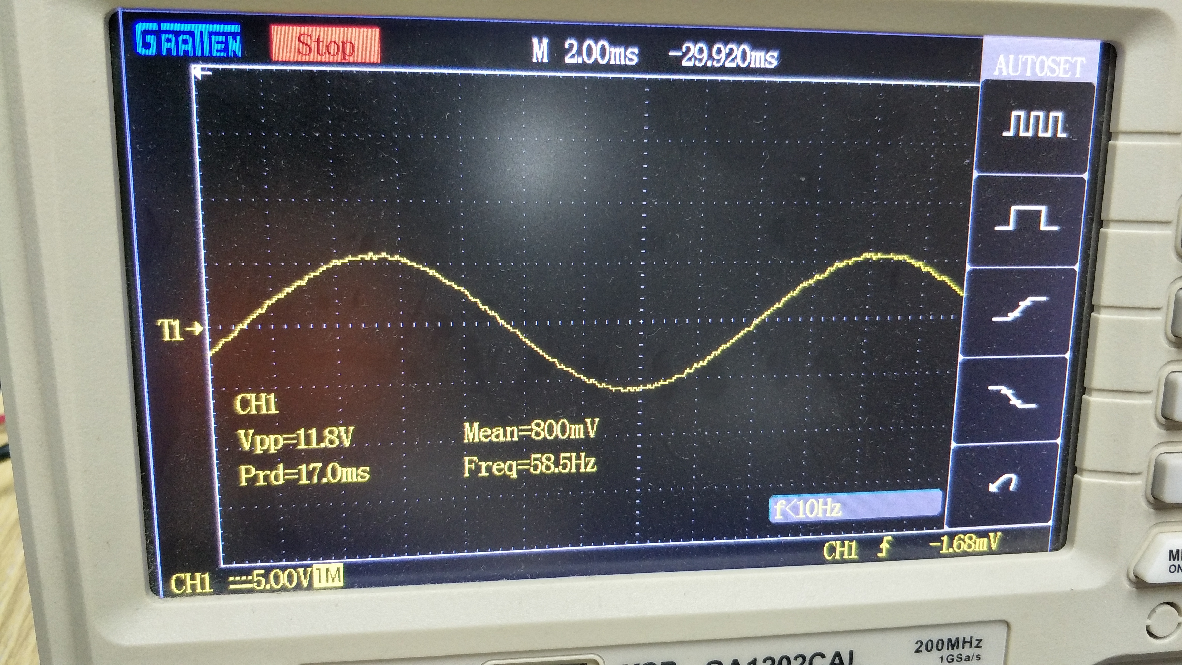

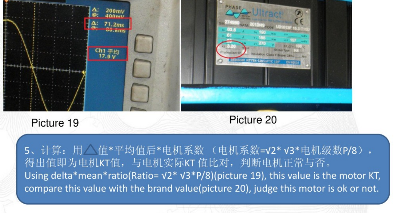

请手动测量一下Kt常数的值是多少
我新手,请问手动怎么测试Kt常数???
级对数还不清楚,按这个算不在1~100的范围

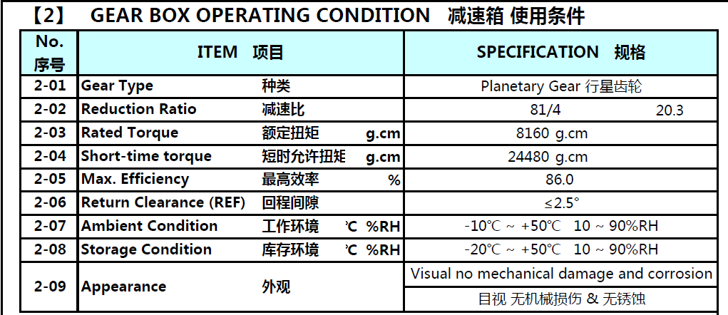

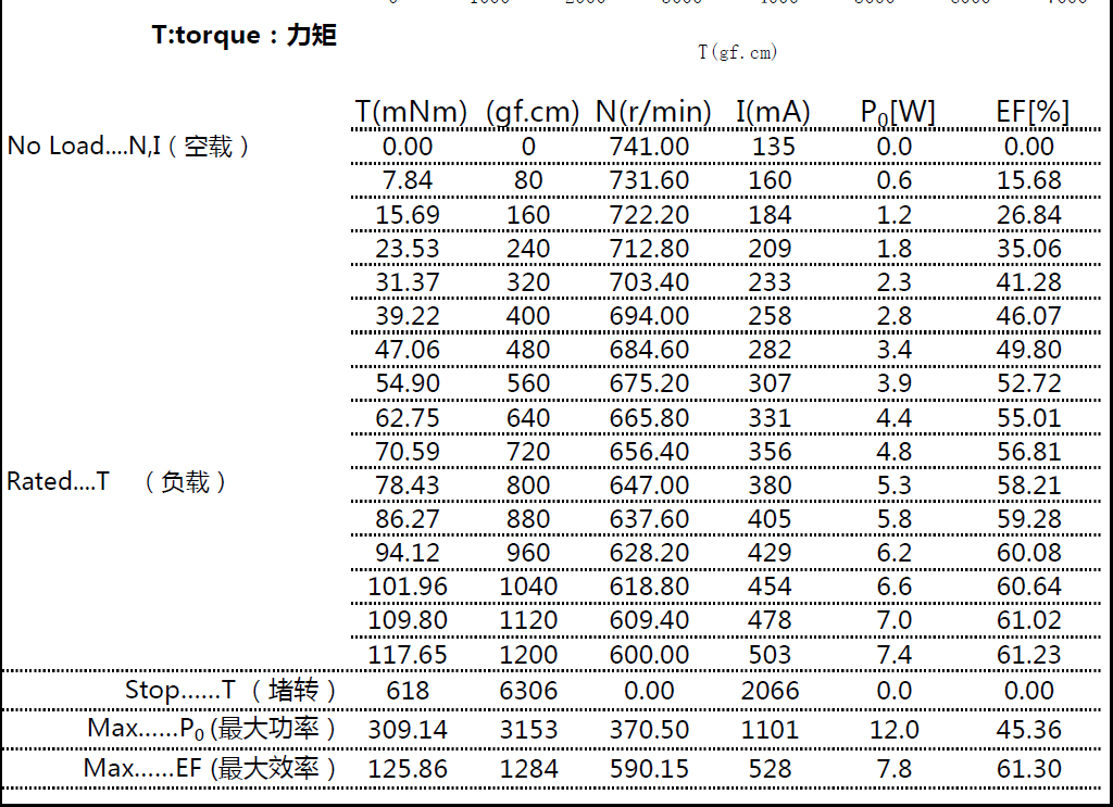

这是电机的参数和减速箱的参数
或者您推荐一款电机给我,哪有适合的微型无刷电机买咯,几mNm/A 的扭矩就行
kt值:14.6mN.m/A
这个电机参数的话建议换DRV10963
