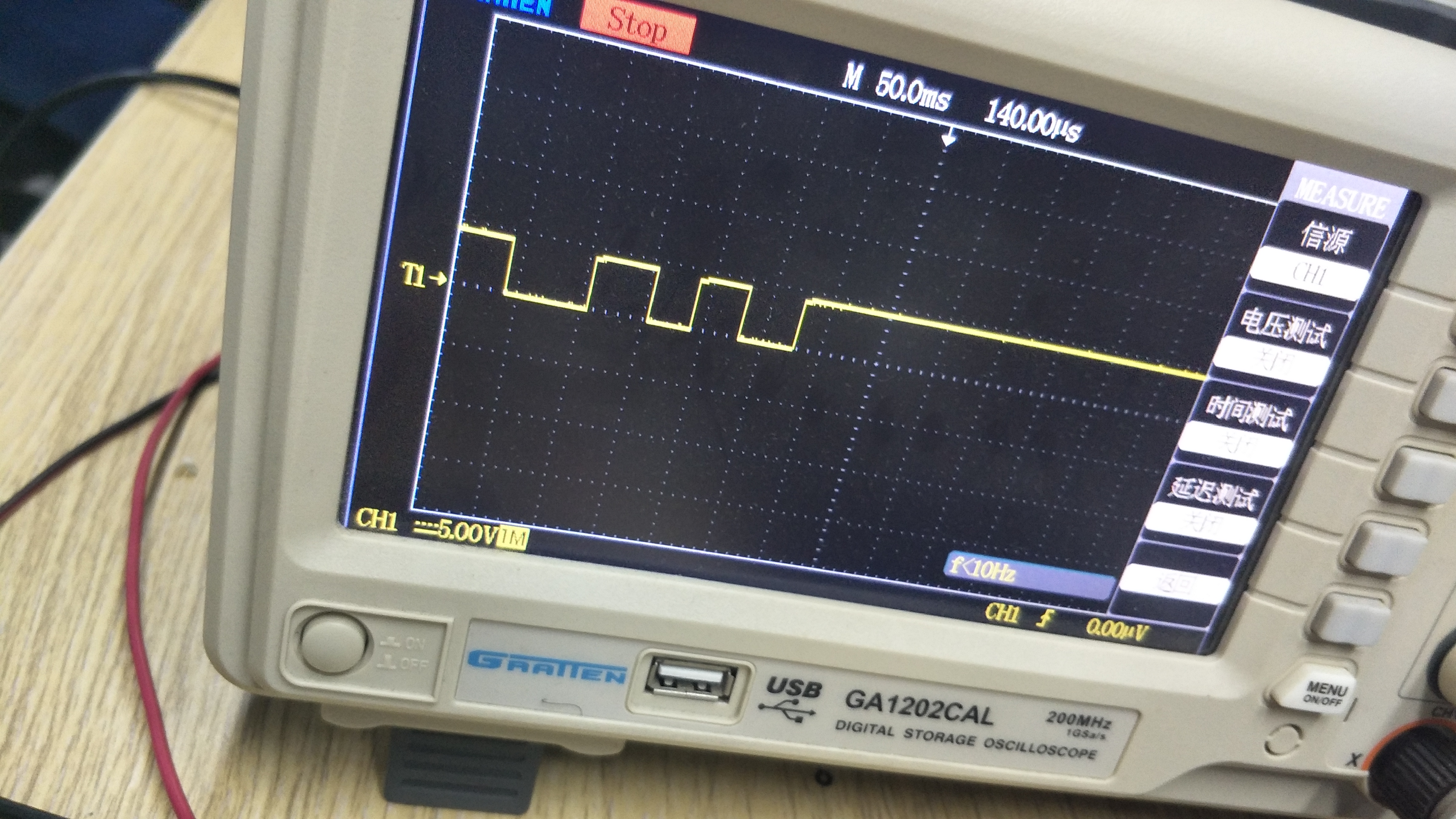

TI的DRV10964驱动无刷直流电机只转了几十度就停了,请问什么原因??
Other Parts Discussed in Thread: DRV10964
电机参数:kt值:14.6mN.m/A   相电阻:12.5  电感:0.76mH
调节config脚电压,电机转的角度会大一点点,电机会发出声音,不到半圈就停下了。
U相波形,方波,只有V,W相波形的尾部部分

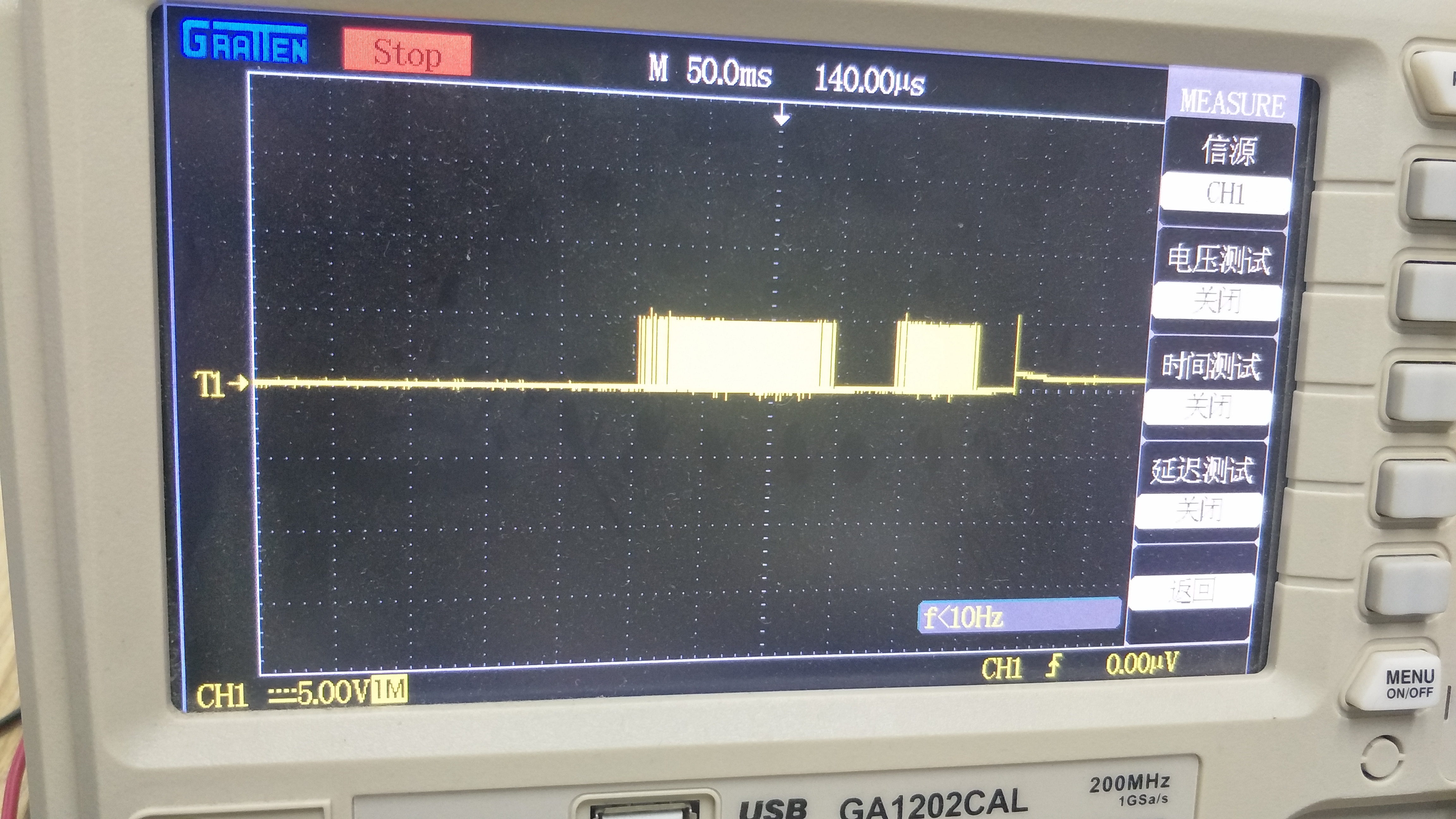

W,V相波形  方波:

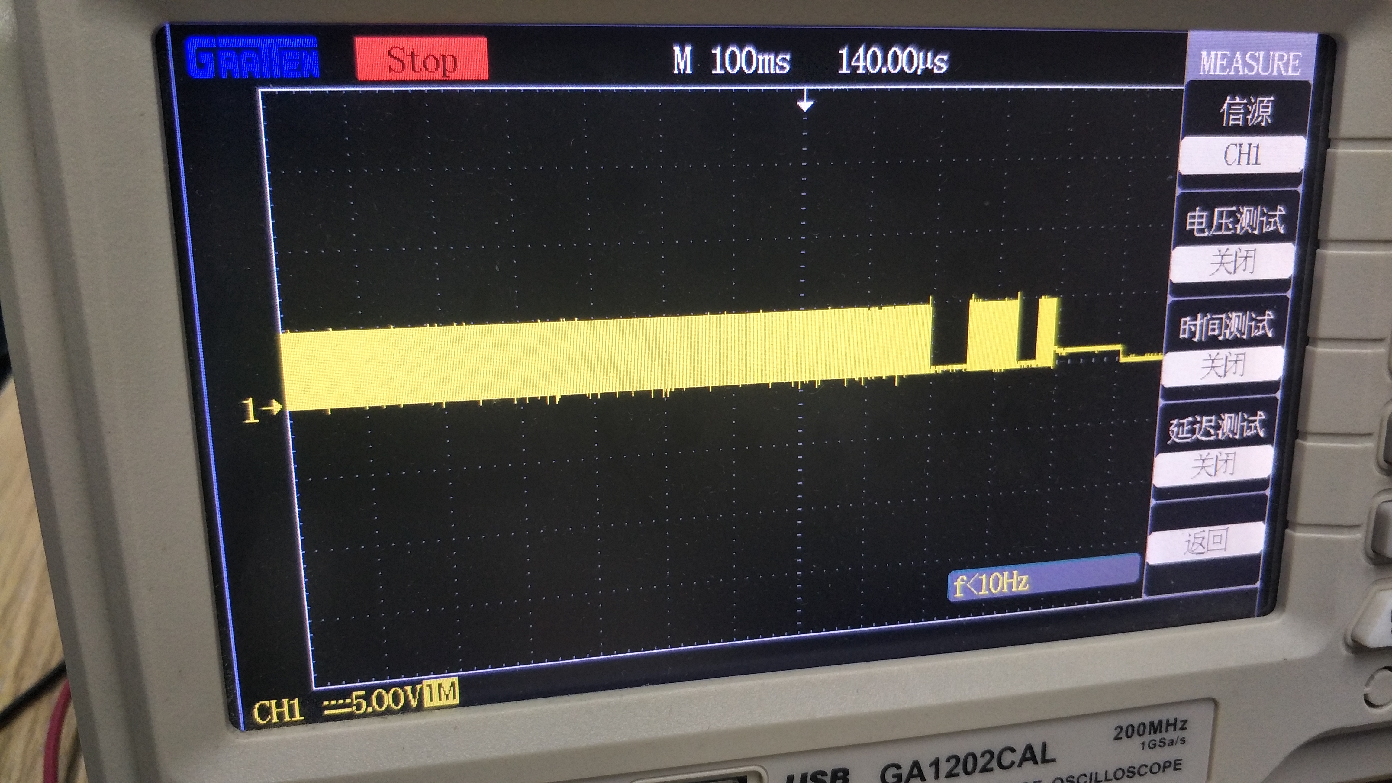

FG脚波形:
