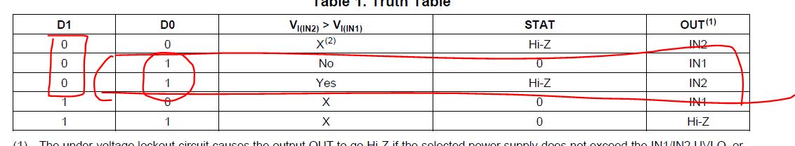

条件:电源1(外供电):4.2-5.0V,电源2(无外供电情况下)、3.2-3.7V,电源3(备用电池):3.2-3.7,输出:3.0V,电流:100ma
1、电源优先级:电源1>电源2>电源3
2、有无类似切换芯片(目前了解芯片:tps2105、S-8424A)
3、切换电路静态电流尽量小:<10UA

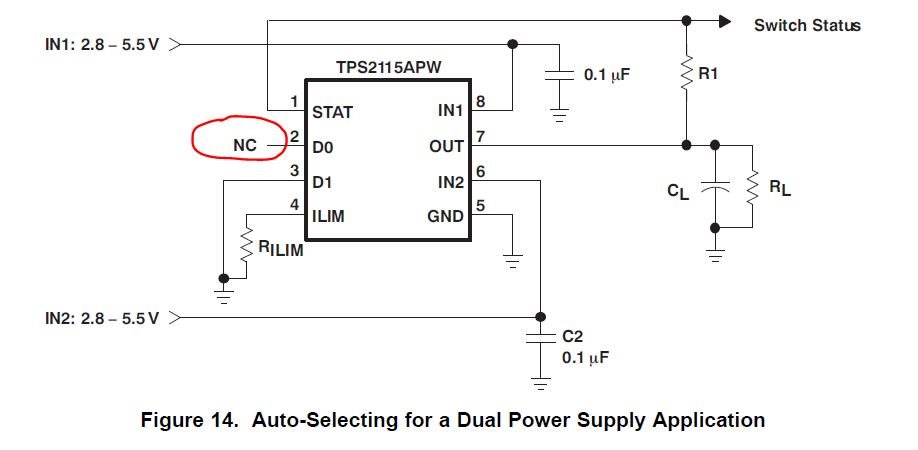

你好:如datasheet所说
• Low Standby Current: 0.5-μA Typ
• Low Operating Current: 55-μA Typ
此芯片在工作模式情况下达到55ua的典型值,设备本身待机功耗10ua,大太多。

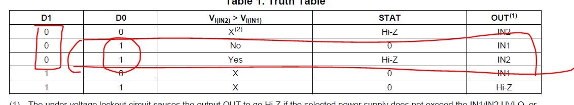

如真值表所述,实现电源自动切换条件D0=1,但是自动切换原理图中,D0=NC,有无相关解释,谢谢!
另外:tps2105是否可以做到后级电源不间断的电源切换,谢谢。
