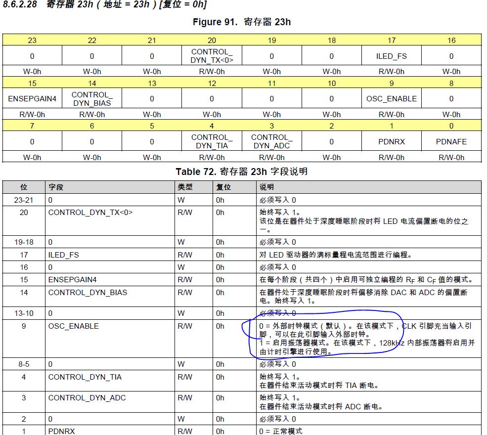

大家好!
我在控制AFE4410的时候发现一个问题,使用I2C模式进行数据读写,在器件地址发出后,AFE4410未应答,SEN设置为0,地址使用0x5B<<1,在浏览的技术手册时发现CLK时钟默认是使用外部CLK输入的,请问我在外部CLK没有时钟输入的情况下是否可以操作AFE4410
