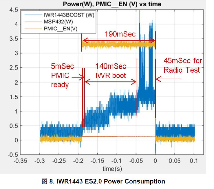

        TIDEP-0091介绍(zhcu242a)中介绍IWR1443可以应用在4-20mA仪表中,可是我在发送邮件给TI-China时询问这个问题时,答复却是否定的。请问,IWR1443能否应用在4-20mA仪表中?以下是截图:
    我们现在想用 IWR1443搭建两线制变送器,所以特别关心功耗问题。IWR1443在初始化后有没有休眠机制,比方说我们可以把IWR1443的部分电源切断,间歇性地供电,通过这种方式降低功耗。

    答案是肯定的。不过因为雷达工作时的峰值电流还是比较高的,所以需要使用电池进行储能,在空闲时间,对电池进行充电,定时唤醒雷达进行测量。需要外部的MCU来唤醒雷达,在这个参考设计中,使用的是MSP430 MCU。同时电源也有一些低功耗的处理。

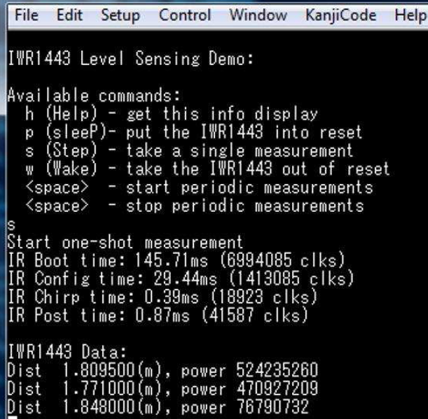

    1、IWR1443里集成的ARM有没有休眠功能,我看了 TIDEP-0091里的介绍,似乎每次工作都是将IWR1443的电源关掉,每次测量都重新打开电源,这样一来,IWR1443的启动时间有点长。
    如果启动时间是145.71ms的话,那么就有点麻烦了,每次启动都要花这么长时间,那测量的时间间隔就会很长。如果IWR1443有休眠功能,就会好一些,这个长时间启动时间就会省掉。

    问题1,是的,如你图上所描述的,启动时间为145ms,这是因为你使用的芯片版本为ES2.0版本的,是1443量产前的版本,现阶段供应的均是ES3.0的量产版本芯片,可以把启动时间缩短到31.39ms,具体可参考文档:www.ti.com/.../tidud26
