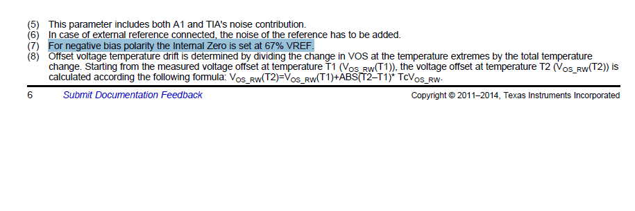

LMP91000中Reference Control Register寄存器的BIAS_SIGN 是根据什么来选择配置的呢?怎么知道V WE – V RE是 <0 还是 >0 ?
当Internal zero 配置为67%Vref的时候,偏置极性为负值。
