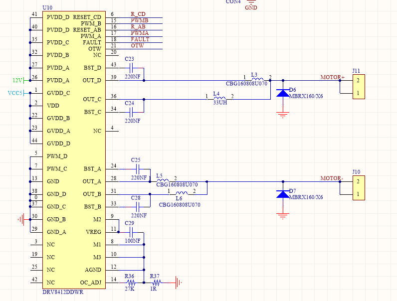

您好,我用DRV8412驱动12V电机,PVDD接12V,GVDD接5V,工作在模式3:010,当RESET_AB和RESET_CD都为高时,PWM_A输入10KHz占空比50%PWM波形,PWM_B输入10KHz占空比大概2%的PWM波,结果OTW为高,FAULT一直为低,在OUT_AB端都测不到波形,不知道咋回事,能帮忙分析下原因吗,电路图如下。单片机为STM32F103,PWM波形赋值为3.3V,测试时输出端没接任何负载
