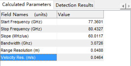

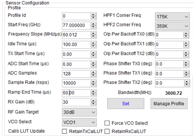

您好,我在RF参数设置的时候可以看到带宽是3.6GHz,为何到了POSTPROC里,计算的带宽只有3.0726GHz,还有一部分带宽去哪里了?
另外Ramp End Time是chirp时间吗?那Tf等于Ramp End Time乘以chirp数量吗?为什么我用速度分辨率公式波长/2Tf得到的结果不是图中的0.0464,速度分辨率
应该怎么计算?谢谢

不是的。扫描带宽=Ramp End time*slope rate
采集带宽=(Ramp End time-ADC start time)*slope rate
