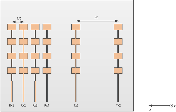

请问天线间距为多少?我需要做角度测量。接收天线的间距以及发射天线之间的间距 还有发射天线和接收天线之间的间距
你好,
请安装SDK后,参考下述文档,谢谢
file:///C:/ti/mmwave_sdk_02_01_00_04/packages/ti/demo/xwr16xx/mmw/docs/doxygen/html/index.html
可以使用估算的方式,近似的使用中心频点进行计算。
