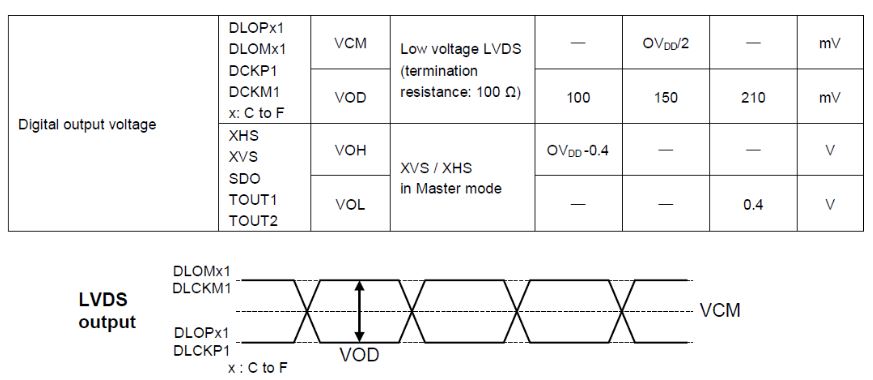

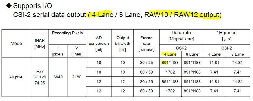

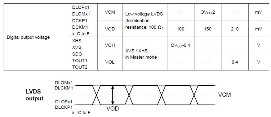

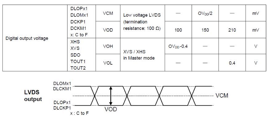

Hi
能否協助確認是否可接 sony IMX334.
Input CSI : 4 lane MAX ~900Mhz/lane
Output LVDS
OVdd 1.8V
THANKS

SN65DSI83兼容的是DSI输入,不支持CSI-2输入呢。 所以不能和 sony IMX334连接。
