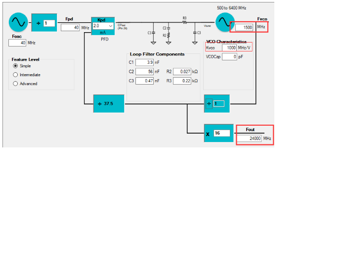

请问PLLatinum SIm 软件的KVCO值设置是按照射频输出的KVCO值,设置还是按照预分频之后的KVCO值,使用器件为1000Mhz/V。

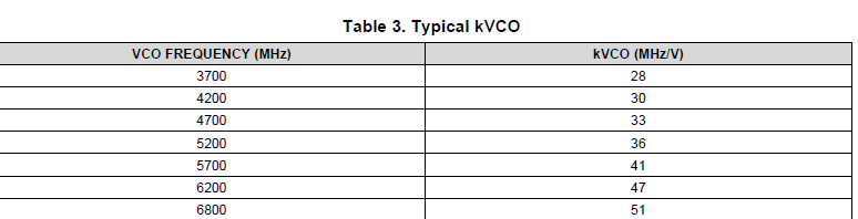

是根据预分频之后Fvco来决定的。拿LMX2582为例,可以看下不同的FVCO的范围,KVCO的值不同:
