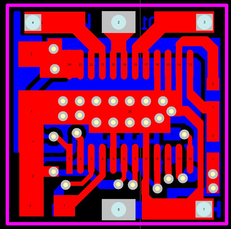

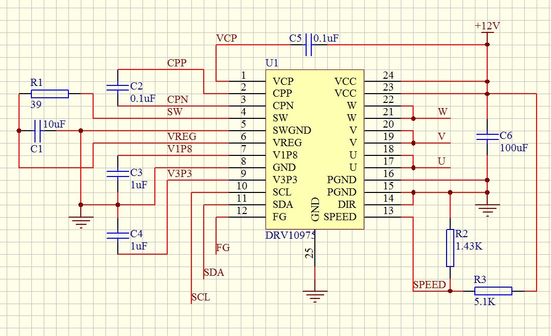

DRV10975用在摩托车油泵项目上,附件为原理图及贴片图,今天测试的时候(30套样机)发现芯片都会大量发热,没几分钟后就保护了,产品不能正常运行,请看是否是哪里有什么问题,是否硬件设计有错,请帮忙看一下,谢谢~
