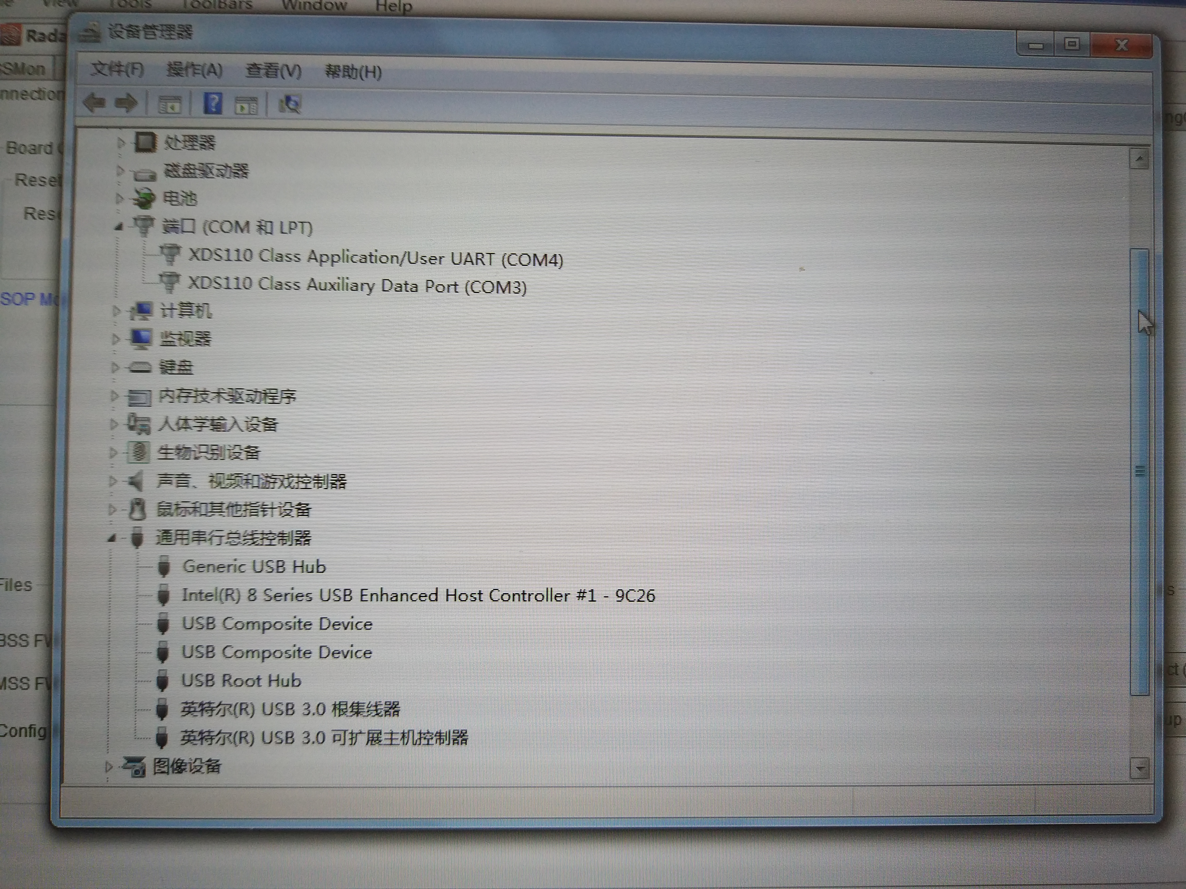

1.首先是如果先连接USB口,再接电源,则就会出现标准步骤的结果,即能够见到2个XDS驱动和6个A驱动;如果不是这样连接的话,则DCA的FPJ口的六个AR驱动不会出现;

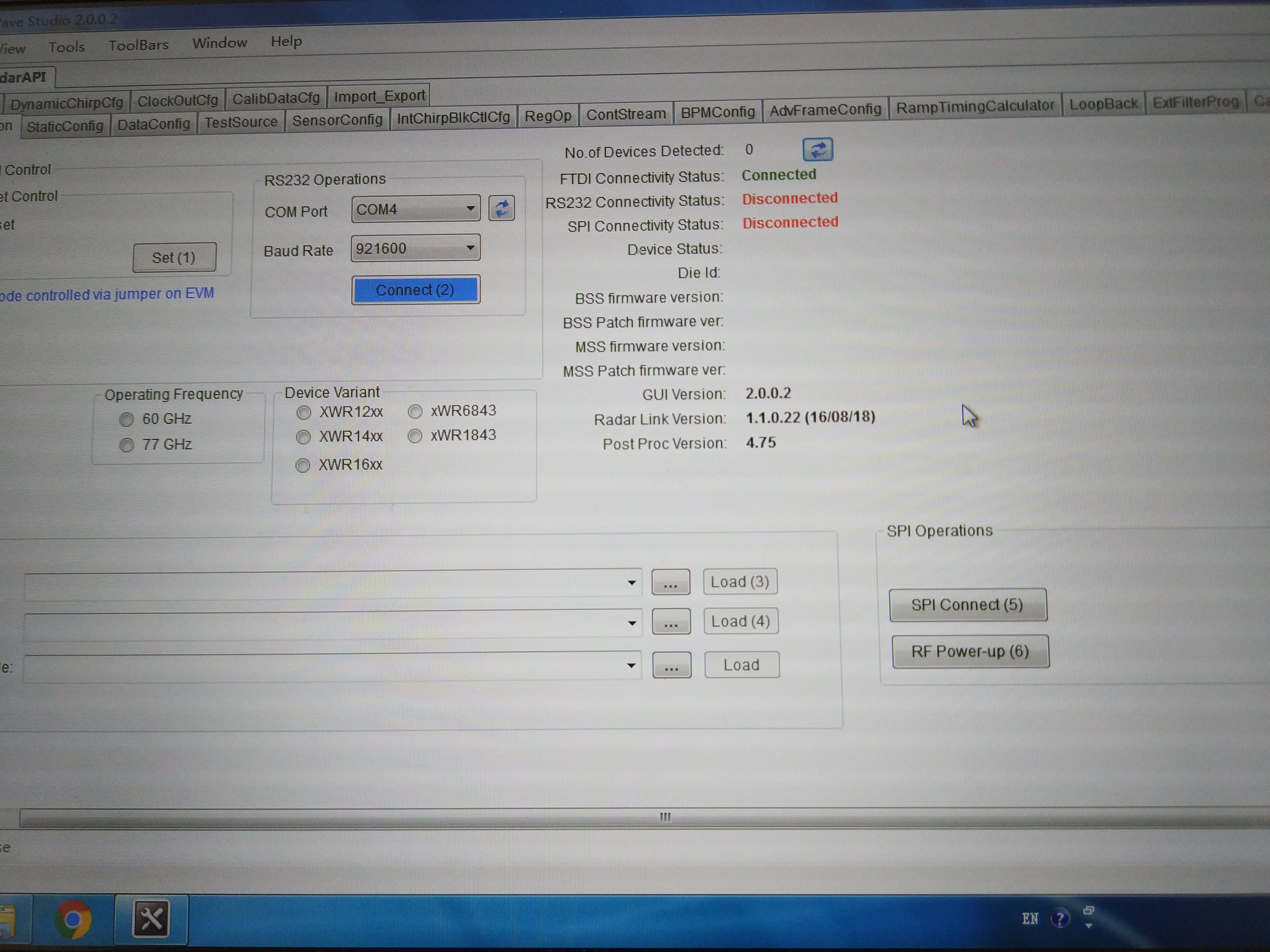

2.其次,就算每一步的结果一样,但是最后打开mmWave studio时,显示的是检测不到设备,如下图。
