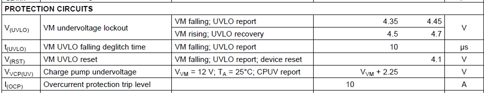

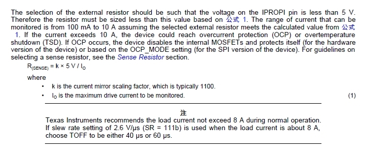

关于限流保护的设置,IPROPI引脚设计通过电阻1680欧姆到地,此时Io电流3.274A,那么过流保护就是3.274A?这样理解是否正确?
