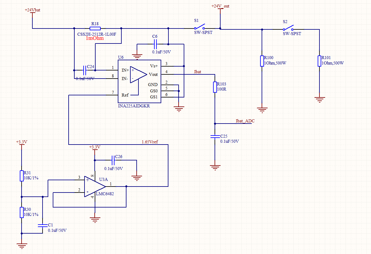

上图为电路原理图,利用INA225配合1毫欧电阻进行双向电流检测,左侧+24Vbat连接电池(22Ah 锂电池),Ibat为电流检测的输出。
在测试过程中发现,当S1闭合后,系统会有约24A的电流,一切正常,再闭合S2,系统在短时间内触发过流保护(有单片机检测Ibat信号并操作S1开关),软件保护电流值设置在44A左右。

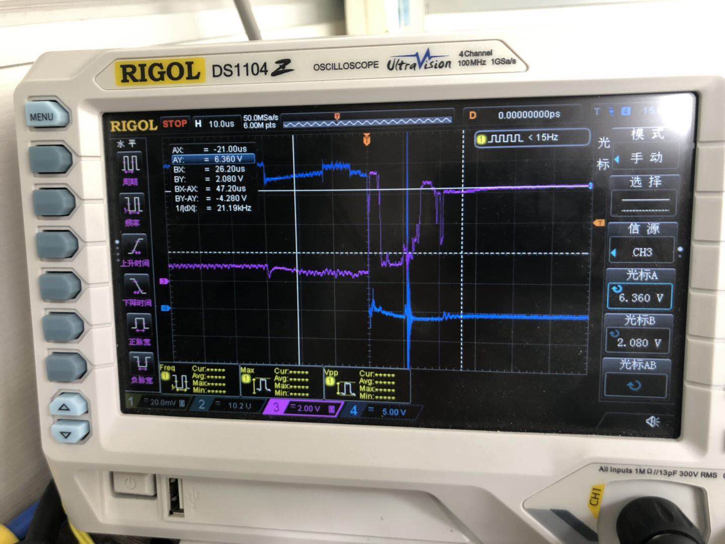

保护发生时发现INA225芯片附近有少量青烟,且Ibat输出电压被拉高到6V多,而实测1.65Vref网络的电压正常。示波器截屏如下:(图中蓝色为R100两端电压,紫色为Ibat输出电压)

    Ibat输出电压6V多时,R18 两端电压多少呢,+24V_OUT是否有接其他电路呢,24V电压有没有变化呢

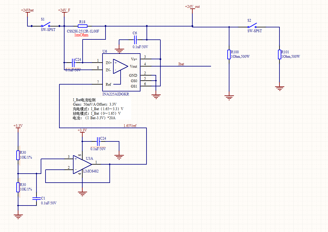

  • 更新一下电路图,之前S1的位置画错了。这个是准确的,这样S1断开后INA225依然有Vs供电。
    INA225的输出有一路低通滤波的电路,然后输送给STM32F105(3.3V的单片机)的ADC接口。
      补充一下,如果单片机检测到过流信号会在10~30mS 间断开S1开关。根据示波器上的观察,我觉得这个时候S1已经受控的断开了。
    当Ibat电压为6V多时,R18两端的压差为0V.
    CSS2H-2512R-1L00 是一个5W的贴片分流器,2512封装,强度很高的。

    确定是INA225损坏了吗,换一个INA225,仅S1闭合输出正常吗
    “当Ibat电压为6V多时,R18两端的压差为0V”:+24V_OUT是否有接其他电路呢,后端电路正常吗
    “单片机检测到过流信号会在10~30mS 间断开S1开关”:我认为过流44A 10mS后,这10mS电流已经达到最大值。
  • 问题已经解决了,确认是INA225损坏了,损坏的原因是当S1断开时寄生电感产生的尖峰电压使R18两端相对地有50多V的一个尖峰,从24V上升到50多V用了360nS,下降用了200多nS。虽然不知道为什么这个尖峰会让INA225冒烟,但损坏INA225应该是这个原因了。
    在R18附近增加了一个对地的吸收电容后问题消失。
  • INA225最大耐压40V,R18一端是INA225供电端,肯定是50多V的电压尖峰把INA225击穿了。
