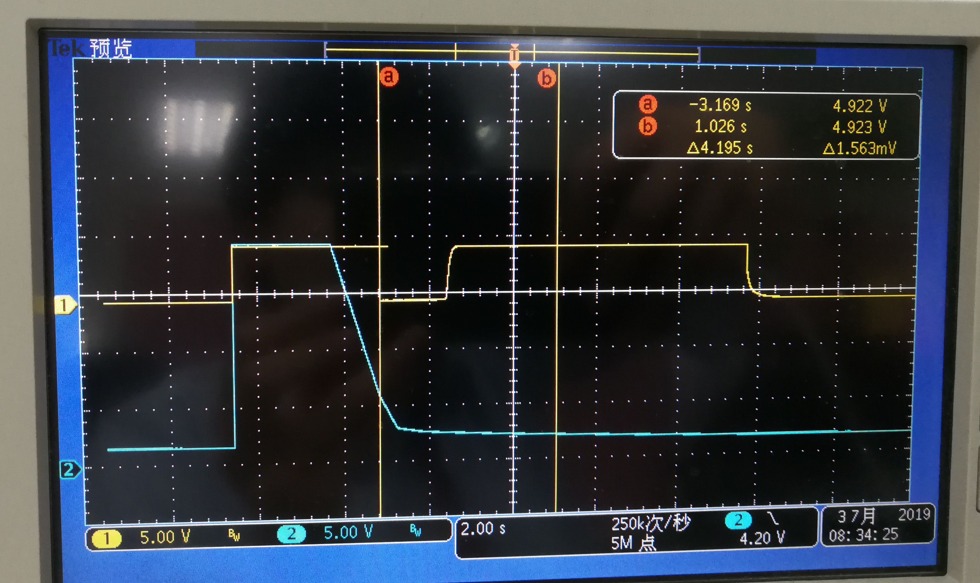

你好。在使用DRV8320时,由于UVLO引起的错误,使nFAULT脚拉低,为什么在电压还未恢复的情况下,在差不多1.6s后nFAULT自动又拉高?
请把VM和对应的nFault的波形提供一下。
波形如图。蓝色为VM。黄色为nFAULT。。
