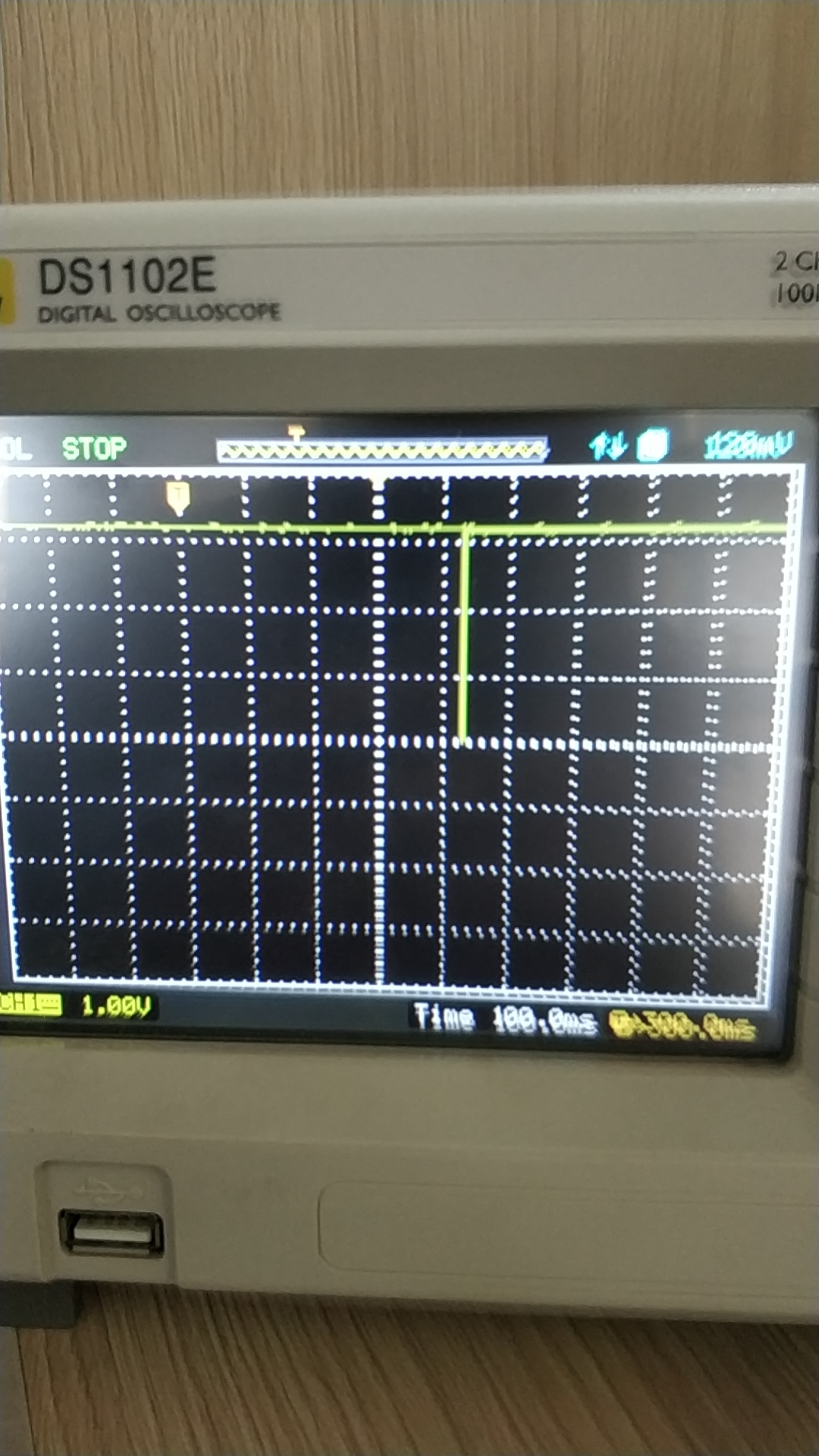

Hi TI team:
在使用DRV8303时测试17管脚FaulTn波形,上电时立刻被拉低然后恢复,请问这个现象是否正常?
Enable管脚设置是循环enable和disenable,1S的设置。
这个出现拉低是什么原因导致的?是否正常。
比较可能是UVLO低电压报错。可以同步抓一下PVDD/GVDD/DVDD波形。上电过程中短暂触发低电压报错是正常现象。
