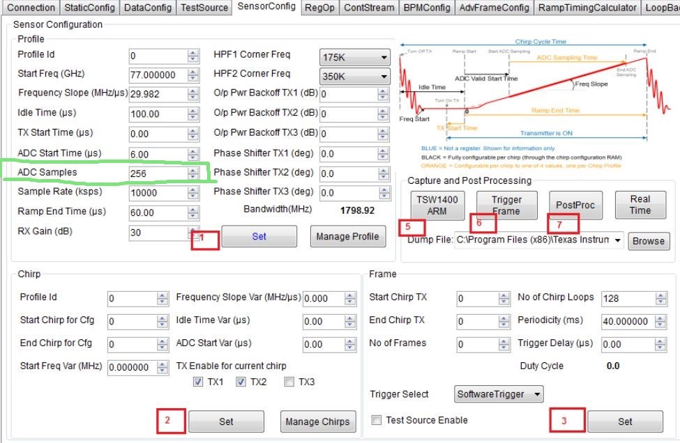

我现在想让雷达在收发Chirp的时候是间隔收发的。也就是雷达在发射和接受完一个Chirp后,再隔一个Chirp周期进行下一次收发。那么我分别定义两个Profile,分别是profile 0和profile 1,在设置profile 1 的时候把ADC Samples设置为0。再设置Chirp 0 的Profile Id 为0,并且将发射天线设为TX1,Chirp 1的Profile Id为1,不选择任何发射天线。在设置帧参数的时候,Start Chirp TX设为0,End Chirp TX设为1。这样是不是就可以实现Chirp的间隔收发了?
