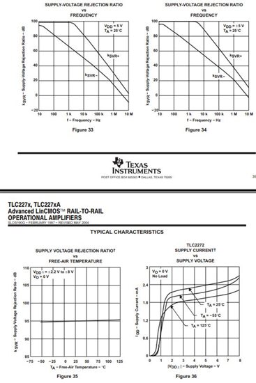

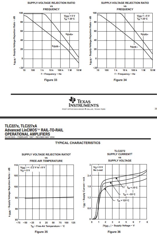

请教三款TI的模拟芯片未指明PSRR的数值,未在datasheet 中给出。
TLC2274 Page39
关于另外两个ADC的芯片,您可以再详细咨询一下 数据转换器 版块的工程师。
PSRR是power supply rejection ratio有时候也会标注成Ksvr-supply voltage rejection ratio,是一个意思
Kevin Chen1 说: TLC2274 Page39
