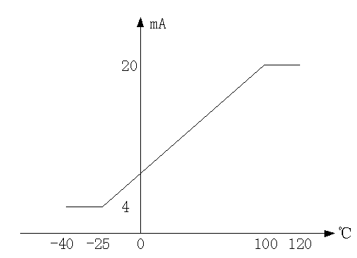

我们现在有一个温度传感器的产品需求:“-25至100度输出4~20mA,低于-25度输出4mA,高于100度输出20mA”。
我看了XTR108的datasheet,有一点疑问:在“Over- and Under-Scale”的处理上,好像XTR108可配置成“2.17~3.55mA”和“20.7~28.1mA”,而我需要的Over-Scale和Under-Scale是4mA和20mA。
请问,XTR108是否可以满足我的需求?
我在TI的一份文稿《XTR108 Quick Start System Reference Guide》的“Calibrating the Over/Under Scale”章节(Page29)中看到,OverScale的28mA和Underscale的2.4mA这两个“拐点”之间也呈线性关系,也就是Min-Temp和Max-Temp之间线性关系的“延伸”。情况的确如此吗?

  • 谢谢您的释疑!
    我们的需求就是上图。根据您的解释,我们的需求相当于,把非线性区去掉,只剩下线性区和故障区。可能XTR108做不到这一点吧。
  • 您好,按照您的这个需求,XTR108的确满足不了您的这个需求。
    不过,因为4-20mA芯片不可能把线性区做到恰好是4-20mA。通常的需求是4-20mA输出,加Under / Over scale limit。
  • 另外,您应用中,精度要求多高?
  • 精度要求1摄氏度
