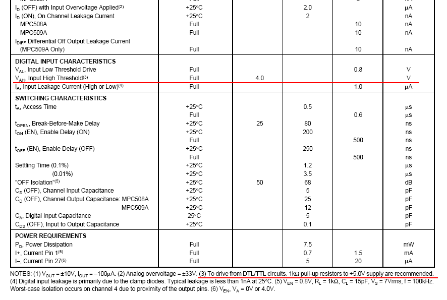

根据MPC508的DATASHEET的page 2可以看到,高电平的阀值是4V,而上限没有标明,按我的理解接5V应该是没有问题的吧
而且下面的注解(3)也说了,由TTL电路驱动时,建议加1k上拉电阻到5V

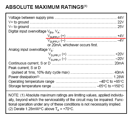

但是在DATASHEET的page 3的ABSOLUTE MAXIMUM RATINGS表格中可以看到,最大限值也是4V
所以请教数字引脚电压应该用4V还是5V
在datasheet中有解释:Digital inputs can also sustain continuous faults up to 4V greater than either supply voltage. 也就是说,数字部分供电电压最大为+-4V,但数字信号输入引脚可以承受比供电电压大4V的电压,因为我们看到,其内部有过压保护电路。所以上拉到5V是没有问题的。
